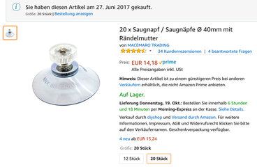

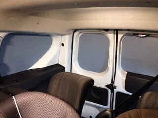

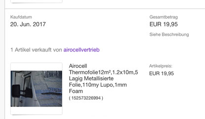

Für die Nacht habe ich mir in der Bucht Thermofolie besorgt (1,2 x 10m auf der Rolle), hat 19,95€ inclusive Versand gekostet, dann habe ich mir aus Pappe Schablonen der Fenster angefertigt, auf die Folie übertragen und mit einer normalen Haushaltsscheere ausgeschnitten. Hinten werden die Folien mit kleinen Neodym-Magneten befestigt, vorne mit Saugnäpfen. Hält bombenfest und dunkelt zu fast 100% ab, die isoliertauglichkeit (kälte) konnte ich noch nicht testen, da noch keinen Winter damit erlebt.
Alles in Allem eine preiswerte und passgenaue Lösung, von der Rolle habe ich noch mehr als die hälfte übrig, hat zusammen circa 30 € gekostet und etwa 2 Stunden basteln. Die Thermofolie ist leicht und gut zu verstauen.

@1955didi Kannst du noch sagen, welche Saugnäpfe Du benutzt hast? Da gibt es ja solche und solche ... und nach meiner Erfahrung halten ganz viele davon nicht.
Und die Thermofolie auf Rollen: ist das vom Material her so was, wie man auch z.B. als Isoliermatte unter der Luftmatratze bekommt?

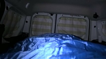

Ich habe meine Scheiben getönt für den Alltag. Ziemlich dunkel, aber nicht Midnight. Je nach Licht hinter dem Fahrzeug wirken sie verschieden Dunkel. Wenn jedoch Innen Licht brennt, kann man super hinein sehen, um das zu reduzieren habe ich aus blickdichtem (aber nicht lichtdichtem) Vorhangstoff genähte Vorhänge, die mittels Magneten an der glücklicherweise unverkleideten Karosserie befestigt werden.
Es gibt auch blick- und lichtdichten Vorhangstoff (Verdunkelungsvorhang)
Hier Bilder:
