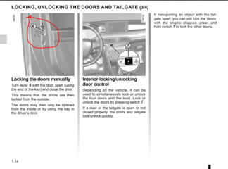

Wie verschließe ich alle Türen mit einem Schlüssel, wenn die Fernbedienung nicht funktioniert? Mit dem Schlüssel kann nur die Fahrertür verriegelt und geöffnet werden. Es stellt sich heraus, dass die Zentralverriegelung mit dem Schlüssel nicht funktioniert. Sollte es sein?
Die Antwort fand sich im Handbuch
