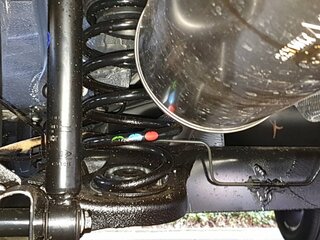

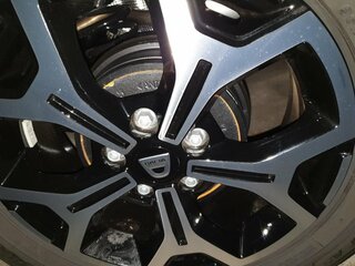

Hallo ich wollte den heute 1 Woche alten duster 1.6 sce waschen, da ist mir hinten links aufgefallen das da ne Menge Fett an der felge ist. Nur hinten links. Unter dem Wagen ist alles verschmiert weiss nicht ob das normal ist 20190406_194343.jpg

Öl oder Fett?
Öl könnte der Stoßdämpfer oder (hoffentlich nicht die Bremse) sein.
Wahrscheinlicher ist (Fett) die Achsmanschette.
Oder irgendeiner hat irgendwann bei der Montage dran rumgesaut.
Dickflüssiges Öl glaube ich .hab den erst seit 10 Tagen 470km . Also wenn da was kaputt sein sollte bin ich aber ein Pechvogel. Ist mit vor 2-3 Stunden erst aufgefallen beim waschen
Bin kein Automech. Gibt es das da nicht? Die fettgefüllte Gummimanschette an der Radaufhängung?

Da würde ich am Montag mal im Autohaus Vorsprechen.
Wenn die Bremskontrollampe an geht, sofort Stehen bleiben, und den Wagen zum Autohaus schleppen lassen.
Was da los ist, kann mann anhand der Bilder und des Videos leider nicht erkennen.
Kann aber auch ganz "Harmlos" sein.
Muss ich was bezahlen, falls das normal ist ?
Hi Serginho,
wenn Du die ekelhafte Schwarze Schmiere an der Hinterachse im Bereich der Bremsleitung meinst, so kann ich Dich wahrscheinlich beruhigen. Meine Kiste war/ist untenrum voll damit, die Felgen auch, ebenso meine silberne Frontschürze.
Tipp: habe die Felgen prima mit Petroleum gereinigt bekommen.

Denn eine abgerutschte Gelenkmanschette verursacht haargenau das selbe Schadensbild, incl. von innen versiffter Felge.
Der nächste Gedanke wäre in diesem Fall ein ausgelaufenes Radlager, bei dem die Fettfüllung austritt und durch die Fliehkraft ebenfalls innen an der Felge kleben bleibt.
Sofern das Fahrzeug schon aus der Garantie draußen ist, als erste Maßnahme den Wagenheber ansetzen, das Rad vom Boden heben, per Hand durchdrehen und die Ohren spitzen, ob man nicht schon mahlende Geräusche hört.
Falls ja, mit verhaltener Geschwindigkeit baldmöglichst die Werkstatt ansteuern.
Falls nein, dann aber eigentlich auch, denn Öl in diesem Umfang ist alles andere als normal.
Daß der Stoßdämpfer trocken ist bzw. kontrolliert wurde, habe ich allerdings vorausgesetzt.
