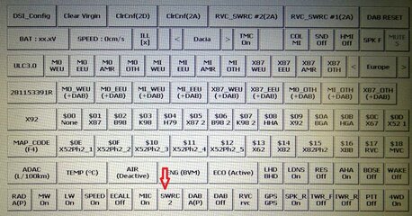

Bevor du da unzählige Kabel tauscht, würde ich erst mal den richtigen Typ von deiner Lfb. am EVO im MICOM Test Menü Einstellen, die SWRC also den Typ deiner Lenkradfernbedienung.
Für Opel ist das Media Nav Evo anders konfiguriert, als bei Renault oder Dacia.
Und wenn du schon dabei bist, würde ich alles auf Renault umstellen, so hast du auch anschließend die richtige Toolbox für Updates.
Guter Hinweis, aber ich denke nicht, dass es daran liegt, da der Opel Vivaro nichts anderes ist, als ein Renault Trafic mit Opel-Emblem. Die LFB ist identisch mit Dacia (ohne Mute-Taste, also SWRC muss auf 2):
SWRC 2 Funktioniert nur wenn Typ C original verbaut ist, da aber vorher das Standartradio angeschlossenen war nehme ich mal an das eine andere Lfb. verbaut ist.
Diese Einstellung kenne ich bei Renault/Dacia auch nicht im EVO.
Muss also bei Opel zu Renault von der Verkabelung einiges anders sein.;)
Diese Optionen habe ich seid Jahren vermisst beim Gerät, bei Opel scheint das wohl alles zu funktionieren. :D

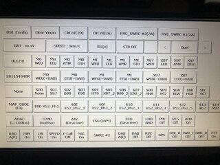

Genau es ist der Typ „C“ verbaut wie oben im Bild. Ich hänge mal ein Bild vom Micom Menü ohne Einstellungen von mir. Der Vorbesitzer hat sich dafür nicht interessiert, sodass ich davon ausgehe, dass er auch nichts verstellt hat. Ich hab die hinteren Lautsprecher, TMC, RFK, Guide Lines freigeschaltet und auf Renault umgestellt.
Hab vorhin übrigens die Fernbedienung auf #1 umgestellt, um zu testen ob das mit der „Cliofarbkombination“ passt.
Leider unverändert- auch mal die anderen gestestet, aber erfolglos.
