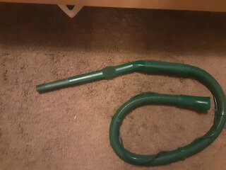

Nimm mal,bevor Du den Widerstand montierst den Innenraum Luftfilter raus und sage da mal ordentlich aus.
Oft stecken Blätter im Lüfterrad,das geht dann schwerer und die Sicherung löst aus.
Ein langer,dünner Vorsatz für den Staubsauger hilft unheimlich.
Selbst nutze ich dazu sowas:
