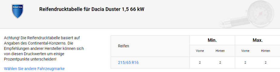

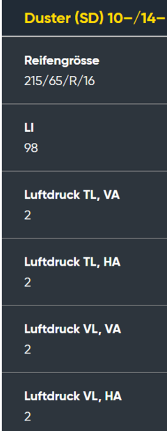

Glanzleistung war das von Frank @Fratom aber nicht, gut mit der fehlenden Hubhöhe kann man verzeihen. Aber 2Bar auf einem Duster Reifen ist eindeutig zu wenig ;)
