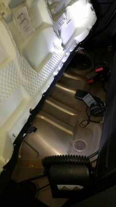

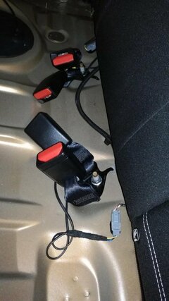

also da wage ich jetzt mal zu widersprechen. Es wird hier gesprochen von Sensoren in der Rücksitzbank, ähnlich der Sensoren in den Vordersitzen. Die Rücksitzbank des Duster 2 kann man in sekundenschnelle -unser Forum weiß es glücklicherweise im Gegensatz zur Betriebsanleitung- ausbauen, um die Rückenlehne flachzustellen.
Ich habe dies gerade getan und abgelichtet. Selbstverständlich befinden sich an den Gurten Kontakte, welche im BC anzeigen, wer hinten angeschnallt ist. In der Rücksitzbank jedoch befinden sich definitiv keine Sensoren, man entfernt sie ohne ein Kabel abzureißen.

So, habe gerade den Motor gestartet und hinten auf beiden Seiten Platz genommen, ohne mich anzuschnallen. Kein Tönchen. Demnach ersetzen die Kontakte in den Gurten lediglich den akkustischen Warnton durch die optische Anschnallanzeige im BC. Und in der Sitzbank ist außer Schaumstoff auch nix.

Das akkustische Warnsignal der vorderen Sitze ertönt, wenn die Sitzsensoren sagen, daß da einer sitzt und NICHT ANGESCHNALLT IST. Bei der hinteren Reihe genau das Gegenteil. Da keine Sensoren vorhanden, zeigt Dir die optische Anzeige im BC nach dem Start, WER ANGESCHNALLT IST. Dies mithilfe der Gurtschlösser.
Ich hab´s eben ausprobiert. Linkes, hinteres Gurtschloss geschlossen und Motor gestartet. Die Anzeige im BC, welche die hinteren Plätze mit 3 dunlen Kreisen darstellt, zeigt nun den linken Kreis erleuchtet an.
