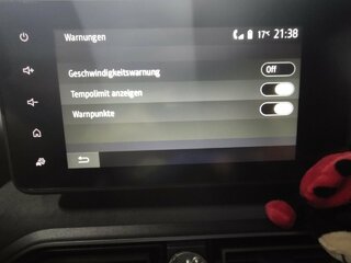

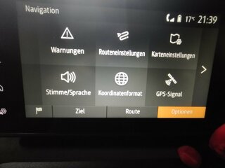

Im Menü NAVI auf Warnungen dann einstellen ;)
