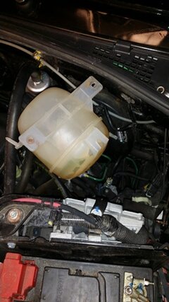

Dann habe ich den Behälter der Kühlflüssigkeit demontiert und zur Seite gelegt (Bild)

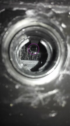

Als kein Gas mehr in der Leitung war, habe ich die drei Schrauben vom Verdampfer mit einem achter Ringschlüssel gelöst. Kappe abgenommen (Bild).
Den alten Filter rauspulen, mit dem Fingernagel. Ist ein bisschen umständlich, geht aber.
Danach neuen Filter rein und wieder verschrauben.

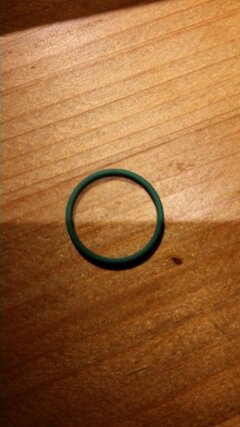

Der neue Filter wurde mit einem kleinem Gummiring geliefert(Bild).
Den habe ich aber nicht verbaut, da bei dem alten ausgebauten Filter auch keiner verbaut wurde.

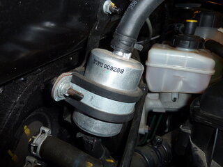

Für den anderen Filter (gasförmige Phase) habe ich die Schelle gelöst die den Filter am Fahrzeug befestigt (eine Schraube), danach die zwei Schlauchschellen mit einer Zange zusammengedrückt und von den "Stutzen" abgezogen. Das ging sehr einfach und schnell. Neuen Filter rein und die Schlauchschellen wieder drauf(Bild).

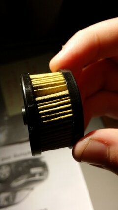

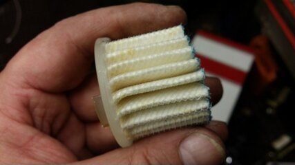

Die alten Filter waren meiner Meinung nach noch in ordnung.

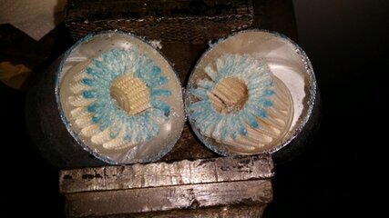

Den Filter für die gasförmige Phase habe ich durchgesägt (Bild).
Der war meines erachtens blitzblank. Er war entweder 50.000 Km
oder 20.000KM im Einsatz. Genau weiss ich das nicht, habe den Wagen gebraucht gekauft

Nein, der O-Ring im Gehäuse ist deutlich größer und dicker im Durchmesser.
Wenn du diese beiden O-Ringe im Verdampfer wechseln möchtest, dann melde dich mal und sag bescheid, wo man diese einzelnd bestellen kann.
Ich habe bisher nichts gefunden.
Der von mir fotografierte O-Ring lag bei dem bestellten neuem Filter dabei.
Dieser ist so groß wie eine 2-Cent-Münze und ca 1mm dick.
Ich denke mal dieser Ring ist für andere Verdampfer mit baugleichem Filter vorgesehen.

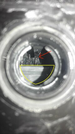

Wenn es Olefinablagerungen im Filter geben sollte, würde man das sehen:
verklebter-injektor-png.15550
Verklebte LPG Injektoren

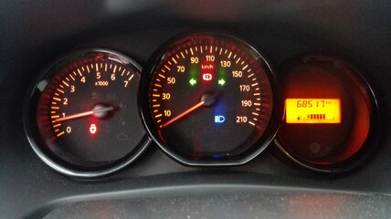

Durchschnittlicher Verbrauch LPG: 6,99 Liter pro 100 Km (Reifenluftdruck liegt jeweils 0,4 bar über der Herstellerangabe). Die Autobatterie wird einmal im Monat extern geladen (CTEK MXS 5.0). Des Weiteren sind in den Vor- und Nachschalldämpfer zwei Löcher gebohrt worden (+ Gewinde geschnitten).
20.6.2016 (42.700 Km):

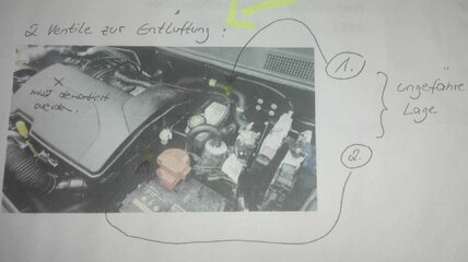

  • Kühlflüssigkeitssystem entlüftet (die beiden Ventile nacheinander geöffnet lassen, bis nur noch Kühlflüssigkeit austritt).

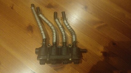

  • Austausch der 4 Gasinjektoren (vorher gelbe, jetzt graue Kappen).
Der Wechsel der beiden Gasfilter (gas- und flüssigphase) sowie die Verdampferrevision erfolgt bei einem Kilometerstand von 100.000.

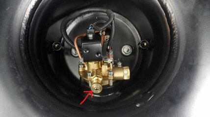

1. Den Absperrhahn am Multiventil schließen:

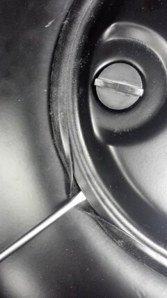

Dieser befindet sich im Kofferraum unter dem Teppichboden. Die beiden Schrauben mit der Hand rausdrehen.
Die Gummidichtung wegdrücken und mit einem Schraubenzieher den Tankdeckel raushebeln.
Den Absperrhahn am Multiventil schließen.

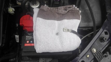

3. Die Batterie abklemmen:
Die Schraube (10er Nuss) lösen und das schwarze Kabel aus dem Gewinde rausziehen.
Dickes Handtuch auf den Minus-Pol legen, um einen unabsichtlichen Stromfluss zu vermeiden.

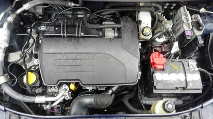

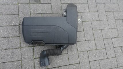

4. Den Luftfilterkasten abbauen:
Motorabdeckung öffnen/ Luftfilter tauschen 1.2 16V - D4F Motor (https://www.dacianer.de/threads/motorabdeckung-oeffnen-luftfilter-tauschen-1-2-16v-d4f-motor.12510/)
Dabei auch den Luftansaugstutzen vorn mit einem Schraubenzieher rausdrücken.

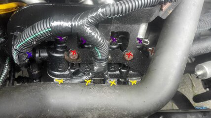

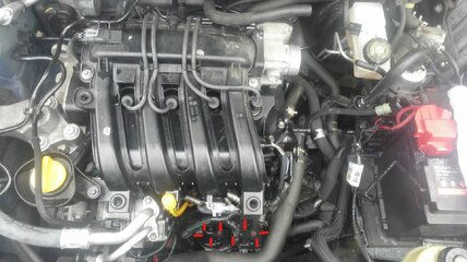

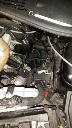

5. Die Gas-Einspritzrampe ausbauen:
Diese befindet sich leicht versetzt vor dem Motor, etwas tief gelegen.
Die beiden Schrauben (rot) mit einer 10er Nuss entfernen. Sie sind jeweils mit einer Mutter gesichert.
Die Stecker der Einspritzdüsen abziehen (gelb).
Die Klammern der Schläuche (lila) mit einer Zange öffnen und nach oben schieben. Die Schläuche von den Düsen abziehen.
Ähnlich verhält es sich mit dem Gasschlauch (braun).
Die Schraube mit einer 10er Nuss öffnen und den Sensor aus der Einspritzrampe rausziehen (blau).
Die Einspritzrampe liegt nun frei und kann herausgenommen werden. In meinem Falle sind die Gasschläuche zur äußerlichen Reinigung nicht von der Einspritzrampe, sondern vom Ansaugkrümmer abgezogen worden.

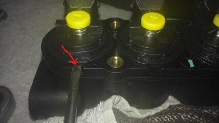

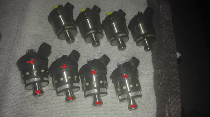

6. Die Gasinjektoren ausbauen:
Die vier Schrauben (10er Nuss) und die Metallplatte entfernen.
Mit einem Schraubenzieher in die Vertiefungen fahren und die Gasinjektoren heraushebeln.
7. Die neuen Gasinjektoren einbauen:
Die beiden O-Ringe mithilfe eines Pinsels und synthetischem Öl (z. B. Motoröl) schmieren und den Gasinjektor in die Einspritzrampe stecken.
Die Metallplatte auflegen und die Einspritzdüsen durch Anziehen der vier Schrauben (8 Nm) wieder befestigen.

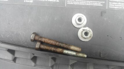

Zuletzt die Einspritzrampe ins Auto bauen. Ich habe noch die verrosteten Schrauben (M6; 9 Nm) ausgetauscht.
Gasdichtigkeitsprüfung durchführen lassen und Eingabe des Radiocodes nicht vergessen. Der Radiocode befindet sich auf der Zulassungsbescheinigung Teil II im Feld (23) - Raum für interne Vermerke des Herstellers. Bei mir sind es 4 Ziffern (Bestätigung der Ziffern durch gedrückt halten der Taste 6).

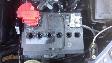

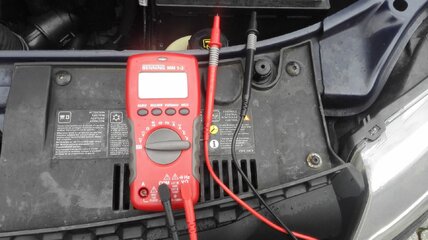

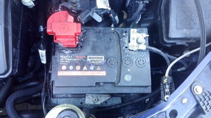

Hier ein Erfahrungsbericht (keine Anleitung!) über die Wartung der Autobatterie. Die Wartung umfasst den Schutz der Pole und Polklemmen gegen Oxidation, das Nachfüllen von destilliertem Wasser sowie das Laden.

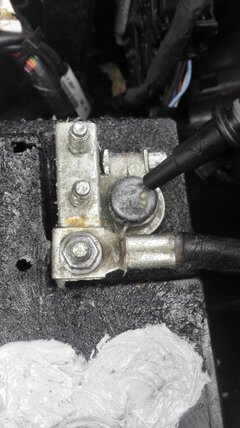

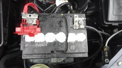

1. Schutz der Pole und Polklemmen gegen Oxidation:
Polklemmen der Batterie verbessern. (https://www.dacianer.de/threads/polklemmen-der-batterie-verbessern.11746/)
Als Fett verwende ich Vaseline mit einem Schmelzpunkt von 55 Grad Celsius. Durch die teils hohen Temperaturen im Motorraum (insbesondere während der Sommerzeit) wird der Schutz im November eines jeden Jahres mithilfe eines Pinsels erneuert.

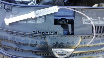

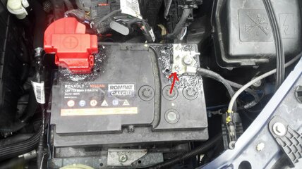

2. Nachfüllen von destilliertem Wasser:

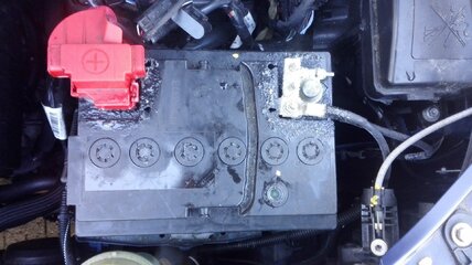

Die Autobatterie befindet sich im Motorraum, vorne rechts. Vor Beginn der Arbeiten ist sie vollständig geladen worden.
Die Batterieangaben des Aufklebers für einen möglicherweise späteren Wechsel sichern (z. B. via Foto) und den Aufkleber entfernen.

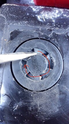

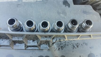

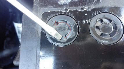

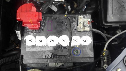

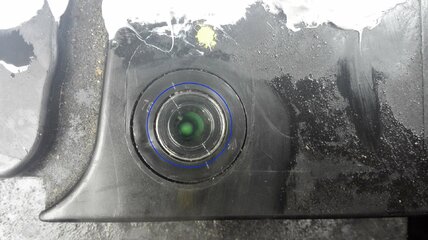

Die 6 Plastikverschraubungen zu den 6 Zellen der 12 Volt-Batterie lösen. Dazu einen Schlitz-Schraubendreher ansetzen und auf dessen Griff mit einem Hammer leicht gegen den Uhrzeigersinn klopfen.
In jeder Zelle gibt es einen Steg als Marker des Elektrolyt-Füllstandes (siehe roter Pfeil). Die Bleiplatte (gelb umrandet) ist im Idealfall vollständig mit Flüssigkeit bedeckt. Das destillierte Wasser ist nun soweit in die jeweilige Öffnung der Zelle zu füllen (Spritze + Schlauch), bis der Steg die Flüssigkeit berührt. Dies ist dann der Fall, wenn sich durch die Oberflächenspannung des Wassers eine ringförmige Erhebung am Steg bildet.
In dieser Zelle lag die Bleiplatte im oberen Bereich vollständig trocken. 45 ml destilliertes Wassers sind nachgefüllt worden. Die ringförmige Erhebung am Steg ist lila umrandet. Insgesamt fehlten an den 6 Zellen 125 ml destilliertes Wasser.
Die Plastikverschraubungen mit der Hand soweit möglich wieder eindrehen. Zum endgültigen Herstellen der Dichtigkeit mit dem Schlitz-Schraubendreher mehrfach in die vorgefertigten Vertiefungen drücken.
Im Anschluss daran ist die Batterie geladen worden.

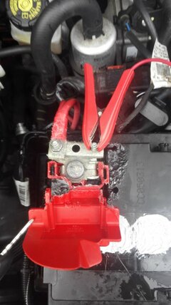

3. Laden:
Die Autobatterie wird einmal im Monat geladen. Des Weiteren wird im November eines jeden Jahres der Rekonditionierungsschritt in das Ladeprogramm eingefügt. Insgesamt zwei weitere Ladungen erfolgen sowohl vor als auch nach dem Nachfüllen von destilliertem Wasser. Als Ladegerät wird das Modell MXS 5.0 von CTEK verwendet.

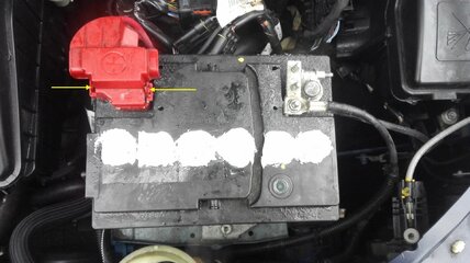

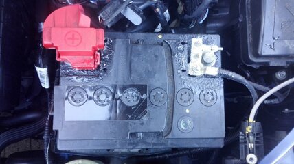

Äußerer Aufbau der Batterie:
  • Unter der roten Plastikabdeckung befindet sich der Pluspol (gelber Pfeil).
  • Minuspol (roter Pfeil).
  • Polklemme des Minuspols (weißer Pfeil).

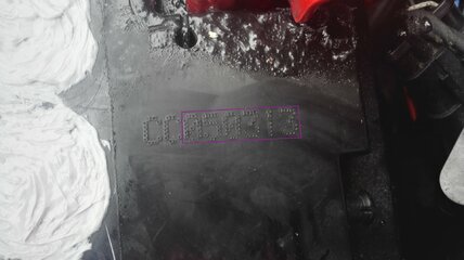

  • Produktionsdatum Batterie (lila Rechteck, hier 05.03.2013).
  • Plastikverschraubungen zu den Zellen (schwarze Kreuze; diese sind bei mir im Rahmen der Resteverwertung mit Silikon überdeckt - notwendig ist dies nicht, da die Dichtigkeit durch die an den Schrauben werkseitig eingebauten Gummiringe hergestellt wird).
  • Entlüftung (brauner Pfeil).
  • Magisches Auge (blauer Kreis).

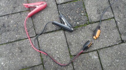

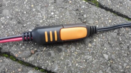

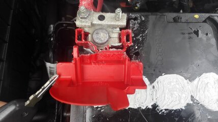

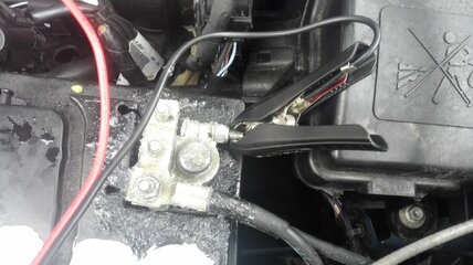

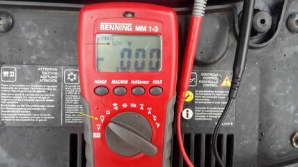

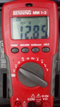

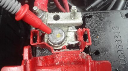

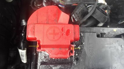

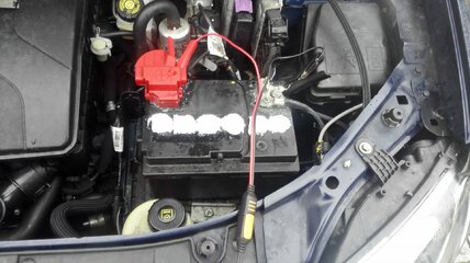

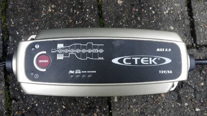

Im ersten Schritt werden die beiden Klemmen an den Adapter des Ladegeräts angeschlossen.
Die beiden Plastiknasen zusammendrücken (gelbe Pfeile) und die Abdeckung des Pluspols nach hinten klappen.
Die rote Klemme des Ladegeräts an das freie Gewinde der Pluspolklemme klemmen.
Die schwarze Klemme des Ladegeräts an das freie Gewinde der Minuspolklemme klemmen.
Bei Bedarf kann die Motorhaube bis zur Entriegelungsposition langsam heruntergelassen werden.

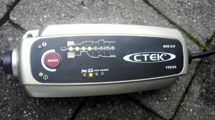

Nun das Ladegerät mit einer Steckdose verbinden. Der Vorgang startet.
Der Ladevorgang ist abgeschlossen, wenn die Nr. 7 der Anzeige leuchtet. Die Batterie ist dann voll geladen. Das jährliche Rekonditionierungsprogramm (zur Maximierung von Lebensdauer und Kapazität) fügt dem normalen Batterievorgang Schritt 6 hinzu.
Die Schritte im Einzelnen:
  • Schritt 1 - Sulfat auf den Bleiplatten wird entfernt.
  • Schritt 2 - Ladefähigkeit der Batterie wird geprüft.
  • Schritt 3 - Laden mit Maximalstrom.
  • Schritt 4 - Laden mit schwächer werdendem Strom.
  • Schritt 5 - Ladungserhaltung der Batterie wird geprüft.
  • (Schritt 6 - Erhöhte Spannung zur Bildung von Gas).
  • Schritt 7 - Batteriespannung wird auf ihrem Maximalwert gehalten.
Die Batterie muss sowohl beim normalen Ladevorgang als auch beim Rekonditionierungsprogramm nicht abgeklemmt werden. Eine Eingabe des Radiocodes ist zu keinem Zeitpunkt erforderlich. Der Ladevorgang an sich dauert mehrere Stunden. Das Ladegerät wird nach Beendigung in umgekehrter Reihenfolge wieder von der Autobatterie entfernt.

Hier ein Erfahrungsbericht über das Feststellen der Funktionsfähigkeit von der Autobatterie und dem Drehstromgenerator (auch Lichtmaschine genannt, kurz LiMa). Dazu wird ein Spannungsmessgerät benötigt.
Die Autobatterie befindet sich im Motorraum rechts vorne (gelbes Kreuz). Die LiMa sitzt links vorne, etwas tiefer gelegen (lilanes Kreuz).
Die Autobatterie ist u. a. für folgende Aufgaben zuständig:
  • Vorbereitung des Startvorgangs durch Versorgung der Steuergeräte, Einspritzanlage etc. mit Spannung.
  • Lieferung von elektrischer Energie für den Anlasser.
  • Stromversorgung im Standbetrieb (Standlicht, Beleuchtung im Fahrzeuginneren, Radio etc.).

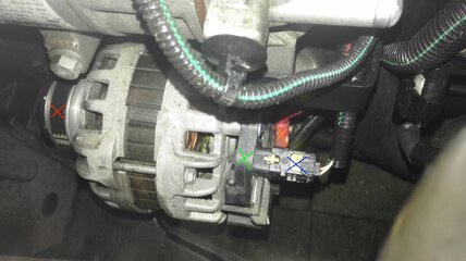

Wenn der Motor gestartet worden ist, übernimmt die LiMa die Spannungsversorgung (inklusive dem Wiederaufladen der Autobatterie). Insofern wird die Autobatterie auch als Starterbatterie bezeichnet.
Die LiMa (231008386R) wird auf ihrer linken Seite von einem Keilrippenriemen angetrieben (rotes Kreuz). Die dadurch entstehende mechanische Energie wird innerhalb des Generators in elektrische Energie umgewandelt. Der Laderegler (grünes Kreuz) steuert die abgegebene Spannung. Der Stecker bzw. die Verkabelung des Generators sind mit einem blauen bzw. orangenen Kreuz gekennzeichnet.

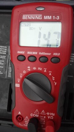

Zuerst wird die Spannung der Batterie gemessen (sog. Ruhespannung). Dazu die beiden Plastiknasen zusammendrücken (gelbe Pfeile) und die Abdeckung des Pluspols nach hinten klappen.

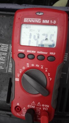

Im vorliegenden Fall wird als Spannungsmessgerät das Multimeter MM 1-3 von BENNING verwendet. Den schwarzen Fühler in die COM-Klemme und den roten Fühler in die Volt-Klemme stecken.
Die Autobatterie erzeugt Gleichspannung. Insofern muss dieses Multimeter darauf eingestellt werden. Sie ist an dem großen V (= Volt; elektrische Spannung) mit den zwei Linien (oben durchgehend, unten gestrichelt) erkennbar (gelber Pfeil). Im Display erscheinen die Buchstaben DC (für direct current, brauner Pfeil).
Die Messspitze des roten Fühlers an den Pluspol der Autobatterie halten.
Die Messspitze des schwarzen Fühlers an den Minuspol der Autobatterie halten. Sodann wird die Spannung im Display des Multimeters angezeigt.
Die Autobatterie ist vor der Messung vollständig geladen worden. Sie weist eine Spannung in Höhe von 12,85 V auf (Idealzustand).
Im nächsten Schritt wird der Motor gestartet, der Gang rausgenommen und erneut die Spannung gemessen. Die nun laufende LiMa sollte jetzt die Autobatterie laden. Dass die Autobatterie geladen wird, erkennt man an der höheren Spannung (hier 14,7 Volt).
Dann dem laufenden Motor sämtliche elektrischen Verbraucher zuschalten (Licht- bzw. Fernlicht, Warnblinker, Radio, Klimaanlage, Gebläse auf Stufe 4, Heizung der Heckscheibe + Deckenleuchte) und wieder die Spannung messen.
Die Spannung darf leicht abfallen (hier 0,45 V).
Die Autobatterie und der Drehstromgenerator sind funktionsfähig. Ein Defekt ist nicht vorhanden.

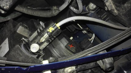

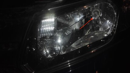

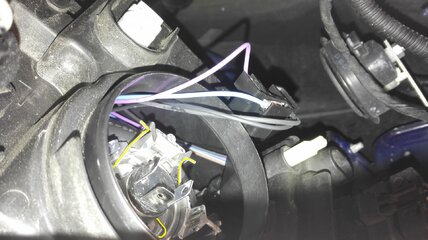

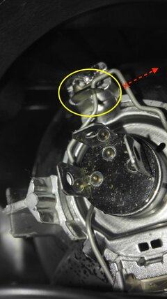

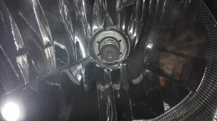

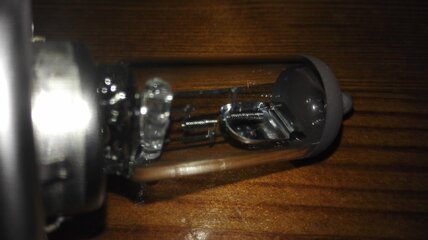

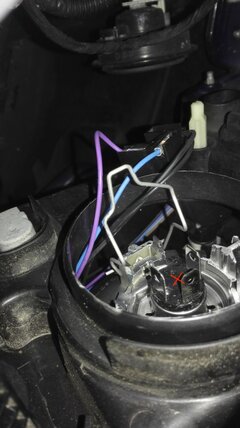

Hier ein Erfahrungsbericht über den Wechsel der Lampe des Abblendlichtes (Fahrerseite). Die Lampe hatte bis zum Eintritt des Defekts eine Laufleistung in Höhe von 71.177 Km.
Sie befindet sich innerhalb des Scheinwerfers auf der rechten Seite.
Motorhaube öffnen und die Abdeckung (rotes Kreuz) entfernen.
Den schwarzen Stecker von der Lampe abziehen.
Die Federklammer (der Verlauf im Bild ist gelb markiert) lösen:
Dazu die Klammer nach links (in Richtung des Motors) aus der Halterung (gelber Kreis) drücken.
Die defekte Lampe (rotes Kreuz) herausnehmen.
Zuletzt die neue Lampe in umgekehrter Reihenfolge wieder einbauen.
