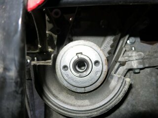

Jetzt hab auch ich ein Problem mit dem Zahnriemenwechsel beim 1.4 MPI K7J. Bisher kannte ich es so, dass man nach dem Entspannen des Riemens diesen einfach von der Kurbelwellenscheibe abnehmen konnte. Nun sieht es bei mir aus wie bei @therion im Post #259. Diese Riemenscheibe hat eine Art Kragen über den ich den Riemen nicht einfach rüber bekomme. Hier ein Bild:
Wie bekomme ich den Riemen da drüber? Muss ich den Pulley abziehen? Wenn ja wie? @Texas und @therion, habt ihr einen Tipp?

Danke Dir Texas für die prompte Antwort und ich melde Erfolg, der Riemen ist runter:dance:
Bei meinem Logan ist nur eine einfache Riemenscheibe drauf. Im von Dir verlinkten Teilekatalog ist so ein Riemenzahnrad wie es bei mir drauf ist leider gar nicht abgebildet:(
Ich hab ein Video eines russischen Schraubers gefunden, der bei seinem K7 die gleiche Art Zahnrad drauf hat. Ca. ab Minute 7:30 sieht man sie genau:
YouTube Video

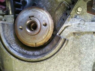

Er hat einfach zwei Schrauben reingedreht und denn den Pulley mit zwei Zangen abgezogen. Das ging bei mir gar nicht, deshalb hab ich mir aus einem Stück Flacheisen und drei Schrauben (zweimal M6 und einmal M8) einen Abzieher gebaut, damit bekam ich sie runter.
Neue Dehnschraube liegt natürlich schon bereit, genauso wie der neue Riemenkit von Gates;)
Danke Texas! Die Rillenriemenscheibe ist die gleiche wie bei mir. Die Dehnschraube und das Pulley selber aber anders. Aber das macht nichts. Ich habe mir im Gates Catalogue die passenden Kits für Zahn- und Rillenriemen rausgesucht und da ist die passende Dehnschraube dabei. Übrigens, das Kugellager des automatischen Spanners im vorher eingebauten Conti-Kit war "Made in China", das im Gates ist "Made in Germany". Die Wasserpumpe im Conti-Kit war eine HEPU Germany, die im Gates ist eine Gates "Made in EU".

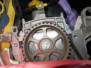

Auf manchen Videos sieht man Fixpunkte/Stanzmarkierungen, wo die Kurbelwelle und Nockenwelle hin ausgerichtet werden. Finde da bei mir nichts, gehe mal davon aus, dass man sich die selber einzeichnet - korrekt?
Laut Anleitung kann ich ja nur die Kurbelwelle fixieren mit dem Dorn, Nockenwelle hat keine vorgegebene Fixierung/Position?
Das Laufrad an der Kurbelwelle kann einfach abgezogen werden (ist ja in den Beiträgen was darüber erwähnt, scheinbar nicht ganz so trivial).
So sieht es aus bei OT-Stellung:
Auch bei mir war da keine Markierung. Ich hab mich im Bereich des Nockenwellenrades mit dem auch bei Dir sichtbaren "Gusswinkel" (knapp links von der OT-Markierung auf dem Nockenwellenrad) beholfen. Unten habe ich dann eine Markierung ins Alu "gekratzt".
Ja, es kann nach dem Entspannen des Riemens einfach abgezogen werden. Wie gesagt, das ging bei mir nich so trivial, wie im Video. Darum habe ich mir ja auf die Schnelle einen Abzieher gebastelt.

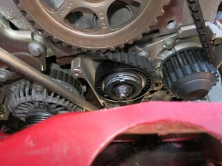

Bei der Spannrolle hatte ich 1/3 über der rechten Markierung den Stift gesetzt. Nach mehrmaligem Umdrehen der Kurbelwelle, steht der Stift nicht mittig sondern eher an der untersten Stellung (links am Rand der Markierung). Kann das so bleiben?
Riemenspannung ist 170Hz in OT Stellung (Nockenwellenrad zu Wasserpumpe).
Zahnrad unten an der Kurbelwelle saß sehr fest, ging nur mittels Zughammer (an zwei eingedrehten Schrauben mit Haken angesetzt). Mit einfach Rausziehen war da nichts...
Beim Durchdrehen des Riemens wirst Du bemerkt haben, dass sich die Stellung der Aussparung des Spanners immer verändert. Den Riemen etwas weiter gedreht und die Ausparung ist wieder anders. Wenn Du bei der Montage 1/3 "überspannt" hast, dann reicht das auch. Die Frequenz des Riemens wäre beim Einsatz eines statischen Spanners auch perfekt. Also alles gut!
Das Zahnrad an der Kurbelwelle saß bei mir auch sehr fest, aber ich habe es langsam abgezogen und mir eben dazu einen Abzieher gebaut. Aber wenn es bei Dir mit einem Zughammer runterging, dann passt das auch. Dichtmasse an den Dichtflächen, den Unterseiten der Schraubenköpfe und Gewindedichtmasse an den Gewinden der zwei Schrauben die in Wasserkanäle führen hast Du auch verwendet?
