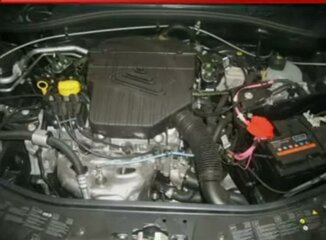

Durch den Katalysator, der jetzt bei der Euro5 Ausführung des 1.6MPI im Krümmer integriert ist, wird das Lösen mit einem Riemenschlüssel kaum noch möglich sein:

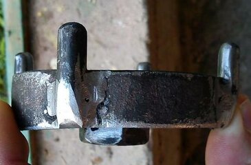

8mm 4-kant aus einem ueberschuessigem 12mm Imbus geschliffen.
Zum loesen/anziehen des Oel Filters eine "Kralle" gebastelt (im moment keine bilder , evtl.spaeter).

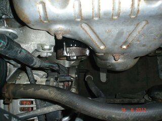

Auser das oefenen des Luftfiltergehaeuses absolut keine weitere zerlegung noetig gewesen , die "Kralle" erlaubte zugriff zum Oel Filter u. ein Loch im Unterbodenschutzblech zum Oel ablassen ist werksseitig vorhanden.
Um besseren zugriff zur Oel Ablass Schraube zu bekommen habe ich mein Logan an einer Schraege auf dem Hof auf zwei selbsgemachte Holzkeile gefahren - hatte aureichend Platz um einen Kanister samt Trichter unter die Oel Ablass Schraube/Oefnung zu stellen.
Was mir sehr gefiel war das nur wenige Tropfen Oel bei der entnahme des Oel Filters austraten - keine Sauerei entstanden!

Beim loesen des Oelfilters hat die Kralle ein wenig das Gehaeuse des Oelfilters deformiert da der Filter recht stramm angezogen war , daher werde ich wahrscheinlich weitere Zaehne nachtraeglich hizufuegen.
Zum loesen u. anziehen des Oelfilters habe ich ein 24mm Ringschluessel auf die kralle gesetzt , hat so gut gepasst.

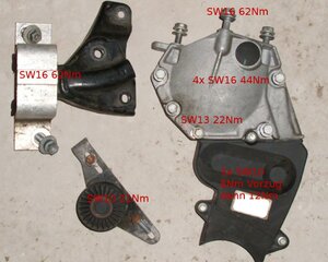

Zahnriemenwechsel beim 1.6 MPI LPG mit statischer Spannrolle (verbaut bis zum 16/11/2009) ohne Klimaanlage .
Vergleichsnummern für die Verschleißteile (K7 Motoren bis 16/11/2009):
Zahnriemensatz mit statischer Spannrolle
Wasserpumpensatz mit Dichtung
Rillenriemensatz mit Spannrolle bis zum 21/9/2009
Rillenriemensatz mit Spannrolle ab dem 21/9/2009
Dehnschraube für die Riemenscheibe an der Kurbelwelle
Zubehör:
5 Liter Kühlflüssigkeit GLACEOL RX (Typ D)
OT Dorn
Außen Torx für den Stopfen der OT Bohrung
Vorarbeiten:
Der Motor muss abgekühlt sein, des Minuskabel an der Batterie wird entfernt.
Das Fahrzeug muss sicher abgestützt werden, um das rechte Vorderrad zu demontieren.
Demontage des Motorschutzblech, der beiden Abdeckungen unter den Nebelscheinwerfern und der Blende vor der Kurbelwellen - Riemenscheibe
