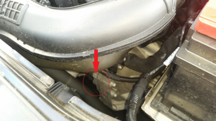

Danke für die schnelle Antwort. Mir ging es aber vielmehr um eine genaue Lokalisierung des Entlüftungsnippels beim Sce115 und nicht um die allgemeibe Beschreibung des Entlüftungsvorgangs. Konnte den Entlüftungsnippel nirgendwo entdecken.
Super wäre ein Foto, auf dem der Nippel beim SCE 115 (bzw H4M) gezeigt wird.
Danke und freundlichen Gruß
Wenn du den Anschluss vom Kupplungsnehmerzylinder am Getriebe nicht findest, musst du die der Leitung vom Kupplunggeberzylinder aus folgen: Ersatzteilkatalog
Das Entlüfternippel (2) sollte bei allen JR5 Getrieben wie im verlinkten Video oder diesem Foto aussehen:
Zum Entlüften wird die Leitung per Klammer Betätigung eine Raste gelöst, damit das Nippel freigegeben wird.

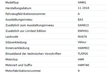

Hallo zusammen, da der letzte Ölwechsel vor knapp 3 Jahren bzw. 17000km gemacht wurde, ist er nun fällig. Ich möchte auch gleich alle Filter, sowie die Zündkerzen mit tauschen. Gibt es dazu Erfahrung,von welchem Hersteller man lieber die Finger lassen sollte bzw was sehr empfehlenswert ist?
Als Öl würde ich Mannol 5W30 nehmen wollen, die Filter von MANN und Kerzen würde ich gern von Bosch verbauen mit 4 Masseelektroden.
Habe bei meinen letzten Fahrzeugen meist MANN Filter und Bosch Zündkerzen verbaut.
Zum Thema Zündkerzen habe ich leider bisher nur Denso und NGK gefunden...hat da jemand ne Empfehlung bzw ne Artikelbezeichnung?
Motor ist der 1.6er Benziner mit 102PS.
Zu 2.1: 8212
Zu 2.2: AEA
Vielen Dank für die Antworten!
