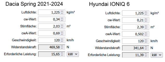

Durch sein geringes Gewicht und eine kleine Stirnfläche ist er im Vergleich zu anderen Fahrzeugen enorm sparsam.
Bis ca. 50 bis 60 km/h stimmt das aufgrund des geringen Gewichts.
Oberhalb dieser Geschwindigkeiten spielt die Stirnfläche eine Rolle, sagt aber alleine nichts aus, da auch der cw-Wert sowie die Geschwindigkeit eine erhebliche Rolle spielt.
Beispiel: Mit dem IONIQ 6 fährst du bei 120 km/h deutlich sparsamer als mit dem Spring bei 120 km/h.
(Beide haben einen WLTP von 13,9 kWh/100km)
Zu den Leistungswerten müssen aber auch noch Rollwiderstand und Powertrain-Wirkungsgrad addiert werden,
so dass die erforderliche Leistung etwas höher liegt.
