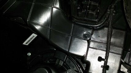

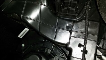

Ich habe einen Tag später als es wieder fest Geregnet hat gesehen das es jetzt leicht auf der Beifahrerseite Tropft im Fußraum . Ich habe auch drei Fotos gemacht und ganz oben auf der Lüftung war auch alles Nass! Und direkt an einem Stecker hängt immer ein Tropfen ! Das Komische ist das es auf der Beifahrerseite fast komplett Trocken ist aber es Liegt wahrscheinlich daran das erst nach am Nächsten Tag so viel Wasser im Kasten war das es wohl auch auf der Beifahrerseite Nass wurde !

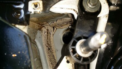

Heute habe ich mal die Scheibenwischer abgebaut und die Wischerabdeckung um zu sehen wo die Verstopfung ist .
Auf der Beifahrerseite befindet sich oben in der Ecke eine Öffnung unter dem Spritzwasserbehälter ! Die ist Frei da Läuft das Wasser ohne Probleme durch den Kotflügel ab auf den Boden .
Auf der Fahrerseite befindet sich die gleiche Öffnung aber mit einem Gummistopfen der wohl ab Werk oben halb eingeschnitten sein muss damit das Wasser auch durch den Kotflügel abfließen kann als ich den Stopfen mit dem Finger berührt habe machte es leicht knack !!!
Ich denke das war ein Werksproblem das das Gummi nicht Richtig gestanzt war oder das Gummi war mit schlamm Verklebt bzw. Fest !
Ich habe das Gummi komplett rausgedrückt damit es nicht wieder verstopfen kann !
Jetzt sollte es für immer dicht bleiben !
Ich habe noch ein Foto von dem Loch das verstopft wirklich Nie wieder !
