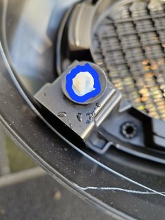

Ich habe die Clips hiermit abgedichtet, ist jetzt alles trocken,nur seltsam war bei mir nur die Tür hinten links
Wie bzw. wo hast du die Dichtmasse aufgetragen?
