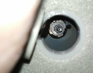

Bei mir war es gestern auch so weit. Unterm Fahren merkte ich plötzlich einen Wassertropfen auf der Hand. Zu Hause merkte ich, daß das Fach unter der Handbremse fast einen halben Zentimeter unter Wasser stand. Das Wasser kam aus dem runden Gitter.
Habe dann die Innenbeleuchtung ausgebaut und durch diese Öffnung das runde Plastikgitter (Mikrofon?) nach unten gedrückt. Dadurch kommt man direkt an die Schraube der Antenne. Sie war bei mir fast eine ganze Umdrehung gelockert.
Die Schraube konnte problemlos mit einer 8-er Nuß festgezogen werden.IMG_20181202_110358.jpg
Falls möglich, solltet Ihr die Antenne dann mal ganz abnehmen gut reinigen und den Antennenfuß mit Dekalin oder Sikaflex umrunden (innen und mit genug Abstand zur Außenkante), das dann wieder montieren und von unten die Mutter festziehen. Dann sollte auch künftig kein Wasser mehr reinkommen selbst wenn die Mutter wieder lose wird.
