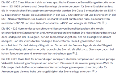

Renault/Dacia verlangt explizit nach der ISO 4925 Class 6, warum weiß ich nicht (ESP? Niedrigere Viskosität?).

Diese "Class 6" ist bei niedrigen Temperaturen dünnflüssiger.
Das kann zu kürzeren Reaktionszeiten von ABS/ESP - Systemen führen.
