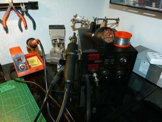

Bzw. Kann man den Messen ob der Hin ist. Wenn ja wo sitzt das ding.
Rework Station. :D
