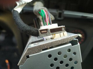

Bin nun endlich mal dazu gekommen weiter zu machen. Prompt die ersten Probleme.
Radio ist ausgebaut. Bekomme einfach den Fakra-Stecker nicht ab. Ist so ein komischer Winkelstecker. Hat jemand eine Idee und hat eventuell mit diesem Stecker schon mal zu tun gehabt.
An der unter dem Stecker befindlichen Nase hab ich schon alles versucht. Vor und zurück gedrückt. Bewegt sich nichts.
Der gefühlt hundertste Versuch hat es gebracht. Die Nase richtig tief reindrücken und den ganzen Einsatz rausziehen hat geklappt.

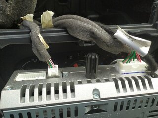

Weiter geht es . Jetzt bin ich mir absolut nicht sicher. Auf dem rechts im Bild 3 ersichtlichen Stecker kann man die Spannung abgreifen bzw. messen. Der rote und der schwarze Draht. Da die Spannung aber auch bei ausgeschaltener Zündung messbar ist, bedeutet das für mich Dauerplus. Ist es nun korrekt den Verteiler(Verstärker) an Dauerplus anzuschließen oder lieber nicht. Eine andere Spannungsquelle (Zündungsplus) müsste ich erst mal suchen.

wenn du den Dauerplusanschluss benutzt, wird dir das ganz allmählich den Akku leerlutschen. Der Verstärker ist dadurch ein Dauerverbraucher.
Gruß DECO
Also den nicht. Okay. Aber wo dann . Finde einfach nichts. Einen Belegungsplan für die Stecker auch nicht. Nur den Belegungsplan hier.
Der hilft aber nicht weiter. Finde da kein Zündungsplus oder ähnliches.
Am Radio hast Du einen Dauerplus (für die gespeicherten Sender) und einen Zündungsplus.....
Das kommt auf den Verstärker an. Die meisten haben einen extra Anschluss für das Einschalt Signal.
Wenn der Verstärker viel Strom zieht würde ich Ihn direkt von der Batterie speisen.
Oder am Sicherungskasten mit Strom versorgen.....
Dauerplus kommt ja nicht in Frage. Erscheint ja logisch (@Decoybird). Aber wo schließe ich denn nun das rote Kabel an. Der Splitter braucht doch einen Anschluss.

Wieder einen Schritt weiter. Rot,Schwarz und Gelb sind also grundsätzlich standardisiert. Nun muss ich blos noch ein gelbes Kabel finden.:D:D
Am 24-PINstecker (der auf der linken Seite) ist ja ein gelbes Kabel. Werde mal testen ob da Spannung anliegt.
