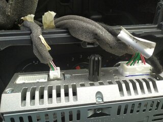

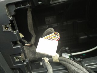

Das von @Texas gesagte und vor allem der sehr lehrreiche Link (Danke) kann aber so nicht stimmen oder ich finde es nicht. Deshalb meine Fragen.Am Radio sind 3 Stecker. Auf dem ersten Bild ist rechts der Stecker mit dem Dauerplus zu erkennen. Ein gelbes Kabel (Zündungsplus) ist aber nur auf dem 2.Bild zu erkennen (24-pol Stecker). Nur liegt da keine Spannung an. Sollte die Pin-Belegung vom Media Nav und Classic-Radio identisch sein ist das auch kein Zündungsplus. Dieser Plan müsste doch der richtige sein ( Plan). Da ist kein Zündungsplus oder doch ??????

Danke. Werde ich am Wochenende ausprobieren.
Lösung
Top, funktioniert wie gewünscht. Nun kann ich in Ruhe das nächste Projekt angehen.
