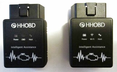

Hier meine Erfahrungen
Ich habe die letzten 4 Jahre einen Billigclone mit Torque+ benutzt er arbeitete ohne Mängel.
Nun habe ich mit neuem Auto DDT4All installiert. Chinaclon ohne Kontakt.
Deshalb habe ich mir Exza HHOBD OBD2 BT Dongle zugelegt.
Kontakt meist erst nach mehreren Versuchen. Auswahl und Anzeigen funktionieren.
Bei Wechsel der ECU während der Sitzung hängt sich das Programm auf und der Kontakt scheint verloren zu gehen.
Auch mit Torque wird der Dongel erst nach Ab- und wieder anstecken (Neustart, da dieser an Dauerplus hängt) wieder erkannt.
Ich habe einen Dokker Stepway 2018.
Wer kann mir sagen welche Variante der ECU`s ich benötige um das RDKS (TPMS) einzustellen.
Bei mir werden alle Sensoren (Schrader 4031) mit über 7kPa ind 97Grad angezeigt.
Danke für eure Bemühungen.
EXZA HHOBD Bluetooth, 22,99 €
- PyClip Unterbrechungen der verbindungen, fehler in der übertragung, abstürze
- DDT4ALL Unterbrechungen der verbindungen, fehler in der übertragung, abstürze
- Torque Einwandfreie funktion auch über längeren zeitraum
EXZA HHOBD WiFi, 31,99 €
- PyClip Einwandfreie funktion auch über längeren zeitraum
- DDT4ALL Einwandfreie funktion auch über längeren zeitraum
Bild Links Bluetooth, rechts WiFi
