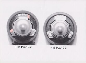

bei meiner Suche bin ich jetzt darüber gestolpert:
der Unterschied > h11 Leuchtkörper 55w, Sockel pgj 19-2
> h16 Leuchtkörper 19w, Sockel pgj 19-3
könnte eine thermische Ursache haben.

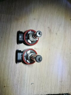

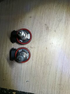

Gerade mal geguckt, ich kann keinen Unterschied erkennen. Die H11 geht aber nicht rein!? Mehrmals probiert. Die H16 geht fast von selbst rein. Bin ich blind oder nur alt :D
Der Stecker ist 1:1.
Anbei Bilder, die H11 ist rechts bzw mit der grauen Kuppe.
