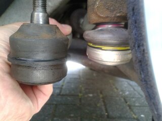

der originale spurstangenkopf (links, schon ausgebaut) hat oben keinen metallfederring. hier ist wasser eingedrungen und das gelenk zerstört. der austauschkopf vom zubehörhandel (rechts, bereits eingebaut) hat den mir von anderen fahrzeugen bekannten metallfederring. da hat dacia gespart. mal sehen wann die andere fahrzeugseite seite fällig ist..... . vielleicht haben die originalen dacia-ersatzspurstangenköpfe auch keine metallfederringe........verschleiß vorprogrammiert???!!!!

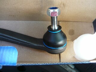

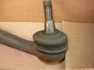

Bei mir waren es am MCV 1,6 MPI (EZ 06.2007) nach ca 76.000 Km im Juli 2014 fällig.
Außerhalb der Garantie nach 7 Jahren ;)
Der neue ist von Monroe gekauft bei einem großen KFZTeile Discounter :D in Berlin der auch über das Internet verkauft.

Bezugsquelle?
(Es gibt einen Unterschied zwischen Quelleangabe und Werbung ;) )
