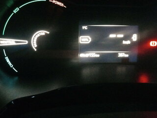

mein kleiner Spring ist ganz neu. Heute morgen gerade mal 387 km auf dem Tacho. Hatte ihn über Nacht geladen und er zeigt mir 100% voll und Reichweite 155 km. Beim letzten Mal hat er noch 171 km angezeigt. Ist das normal?
Was sind da Eure Erfahrungen? Muss ich mir Sorgen machen?

BC = Bordcomputer
Rechts im Kombiinstrument der kleine schwarze Knopf.
Da kann man auch reseten.
Also einfach nur lange auf den kleinen Knopf rechts im Kombiinstrument drücken, und die Welt ist in Ordnung?
Das hat nichts mit dem BC zu tun. Da ändert sich nichts.
Die angezeigte Reichweite ist abhängig von der Außentemperatur und dem Fahrverhalten der vorherigen Fahrt(en).
Bist du vorher flott gefahren, vermindert sich die angezeigte Reichweite, bist du zurückhaltend gefahren, erhöht sich die Reichweite. Dazu kommt die Außentemperatur.
Du musst dir also keine Sorgen machen. Das ist vollkommen normal und wenn du eine Zeitlang deinen Spring gefahren bist, wirst du die Reichweite anhand deines Fahrprofils selbst abschätzen können und dabei auch die Außentemperatur berücksichtigen.
Irgendwann passt dann auch die Reichweitenanzeige im BC.

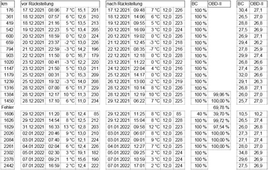

Zum Laden lasse ich den Bordcomputer wie er ist, vor der nächsten Fahrt mache ich eine Rückstellung. Sieht dann so aus (Datum | Uhrzeit | Außentemperatur | angezeigter Durchschnittsverbrauch | Reichweite):
Die vorletzten Spalten: BC = vom Bordcomputer abgelesener Ladezustand, OBD-II = über die Schnittstelle ausgelesene SOC.
Die letzten Spalten: Prozent mal angezeigter Durchschnittsverbrauch, wieviel Batteriekapazität dabei herauskommen würde. Ist an wenigen Stellen nicht ganz plausibel, Grund (noch) unbekannt.
Zum Schluß noch ein an der roten Linie zusammengefügter Screenshot von OBD-II-Daten:
