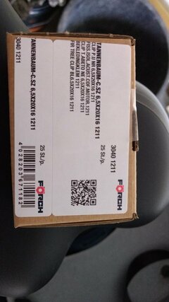

Wenn du ein wenig Geduld hast und bis heute Abend warten kannst, dann schaue ich Mal in meiner Garage nach. Ich hatte mir auch damals welche bestellt und auf Lager gelegt. Sogar mehr oder minder Originale von der Firma Förch. Ich kann dir dann die genaue Artikel-Nr. nennen.
@Eberhard1, das wäre großartig! Bis heute Abend kann ich mich auf jeden Fall gedulden ;) Sofern vorhanden, wären die Maße zum Abgleich mit den obigen Bildern auch toll.

Also hier der Link:
Webshop (https://www.foerch.de/Article.aspx?article=30401211)
Und noch ein Foto anbei. Hierbei handelt es sich um die Clips, die die Innenverkleidung der Hecktüren befestigt. Zumindest an meinem Dokker SCE100 LPG Laureate BJ 12.2016. Habe sie mir letztes Jahr angeschafft, als ich die RFK nachgerüstet habe. War nur als Ersatz gedacht, habe aber tatsächlich welche davon benötigt, da nicht alle Clips die Demontage überlebt haben.
