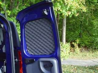

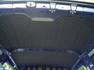

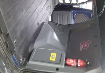

glaube nicht das da seit damals was gedämmt ist / wurde ..............
ich hatte bei meinem verflossenen MCV Express den Laderaum oben, rechts u. links mit Bitumenplatten beklebt darüber Akustikschaumstoff geklebt und im Laderaum re. + li. Plastikseitenteile aus Rumänien eingebaut !
und einen orig. Dacia dicken Gummiboden aus RO. reingelegt ...........
.... eine himmlische Ruhe, da hinten :)
