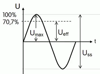

Die Endstufe kann das. Immer darauf achten, RMS ist die wirkliche Sinusleistung. Gerne werden höhere Werte verwendet, z.B. "Musikleistung". Die sind aber mehr für Marketing gedacht, eigentlich keine Vergleichswerte.
P.S.: RMS bedeutet Root Mean Square und ist die amtliche, internationale und einzig aussagekräftige Angabe der Leistung. Der Wert (in Watt) wird mit einem aufwändigen Messverfahren ermittelt, das die Leistung über den gesamten relevanten Frequenzbereich mittels eines sogenannten Rosa-Rauschens (Pink-Noise) erfasst.
Das ist die Grundlage der Berechnung der Leistung U eff. Die anderen sind für Verzerrungsfreiheit im Signalweg.
