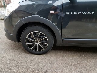

Achja, nur noch kurz als (abschließende) Info. Ich habe jetzt, wie schon angekündigt, die Semperit Speed Grip 2 (185/65 R15) Reifen auf den Stahlfelgen genommen. Der Dacia Neujahrsgutschein wurde angerechnet, also 630-75 = 555€ Endpreis inkl. RDKS und Montage. Laut Verkäufer sollten jetzt die Sensoren von allen 8 Rädern (Stahlfelge für Winter, Alus für Sommer) gespeichert sein.
PS: Radkappen hat meine Frau ausgesucht ^^
Deine Frau ist gut! Hat Geschmack. Sieht schick aus, das Rad!
Da fallen die Stahlräder im Hintergrund überhaupt nicht mehr auf. Klasse!
