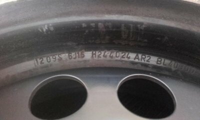

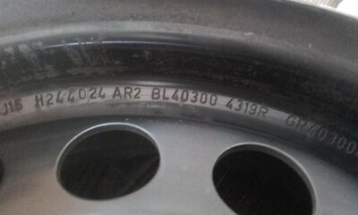

Hallo Forengemeinde.
Ich könnte für meinen bestellten, in kürze ausgelieferten, Lodgy Stepway günstigst fast unbenutzte 15" Stahlfelgen bekommen. Da ich das Auto aber noch nicht habe, und daher nicht selbst bei den Felgen nachschauen kann, wollte ich hier mal fragen ob jemand weiss ob die 2012 Felgen auch auf das aktuellste Stepway Model passen. Angehängt ein Foto von den Felgendimensionen.
Danke im Vorraus

Hey zusammen,
ich nochmal ;-)
Kann ich die Schrauben von den Stepway Alufelgen (16") für die 15" Stahlfelgen benutzen? Wenn nicht welche Schrauben brauche ich?
Danke und Gruß,
Dennis
Wenn die Schrauben einen drehbaren Kegelbund haben, dann nicht.
