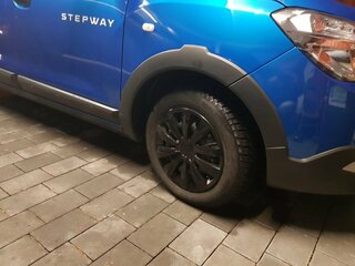

Ich hab bei ebay noch Radkappen geholt, gefällt mir jetzt deutlich besser. Gut angelegte 19€ wie ich finde. Mal sehen ob sie auch dran bleiben ;-)

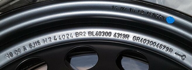

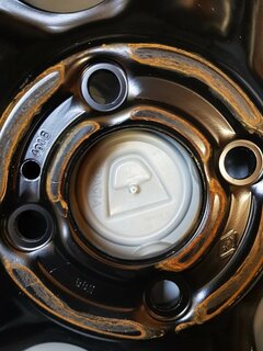

Heute sind die Felgen gekommen (habe doch woanders bestellt). Wo finde ich den Hersteller auf der Felge? Laut Händler können es Alcar, KPZ, Südrad, MWD, (OE) sein.
Kann vielleicht mal jemand seine Original-Werksstahlfelgen fotografieren, bzw. drauf schauen, ob die auch so aussehen, bzw. dasselbe draufsteht? Wäre sehr nett.

Also auf der Innenseite der Felge habe ich sonst nix gefunden auch nicht auf dem Rand. Oder meinst du auf der Außenseite wo die Blende drauf ist?
Vielen Dank für die Mühe. Ich möchte jedoch die 15" Standardfelge vergleichen. Kann da bitte mal jemand nachsehen. Danke.
