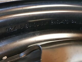

Ob es sich um Original Equipment handelt. Ich habe bei Bestellung eine der 4 renomierten Hersteller erwartet, die vom Verkäufer genannt wurden (Alcar, Kronprinz, Südrad, MWD), wozu es jeweils TÜV-Gutachten gibt und wo ich den Hersteller eben kenne. Stattdessen habe ich leider diese bekommen und wüsste gerne, ob diese mit den Werksfelgen übereinstimmen. Ansonsten ist jetzt auch noch eine Anfrage an Dacia raus. Im motor-talk-Forum konnte mir leider auch keiner wirklich klar weiterhelfen, bzw. ich habe verschiedenste Antworten erhalten, die mich nur noch mehr verunsichern.
Ich habe jetzt schon extra NICHT das günstigste Felgenangebot genommen, sondern noch ein paar EUR mehr bezahlt, da ich keine Felgen von MAM oder Keskin haben wollte, auf Grund schlechter Erfahrungen. Jetzt habe ich welche, mit den ich gar nichts anfangen kann. Möchte die 40kg aber auch nicht unnötig zur Post zurückschleppen. :(

Nicht ganz erledigt. Ich habe die Felgen noch nicht aufgezogen. Da das Fahrzeug später als erwartet kam, haben wir dieses Jahr keine Winterreifen mehr drauf gemacht. Felgen, Reifen und Ventile liegen hier noch. Ich habe bei Dacia wegen den Felgen angefragt und auch dort eine positive Antwort bekommen, dass die Felgen in Ordnung sein müssten. Allerdings haben die sich nur auf die Teilenummer bezogen und nichts weiter dazu geschrieben.
Zur KIA-Prägung an der Nabe wurde auch in anderen Foren philosophiert. Es würde kein KIA-Logo sein vom Schriftzug, außerdem habe KIA nur 5Loch Felgen bei seinen Fahrzeugen. Seltsamerweise habe ich diesen Winter noch einen Lodgy gesehen, welcher optisch identische Felgen drauf hatte, aber genau dort wo bei mir KIA steht, ist dort das Renault-Logo eingeprägt.
Unsere Original-Werksfelgen sind dagegen wieder anders. Dort steht was mit "MWRO" (außen, nicht an der Nabe).
