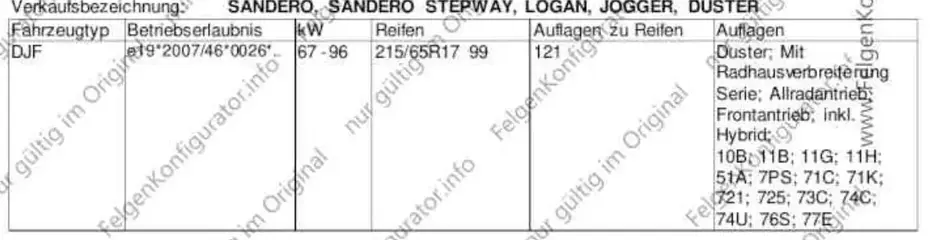

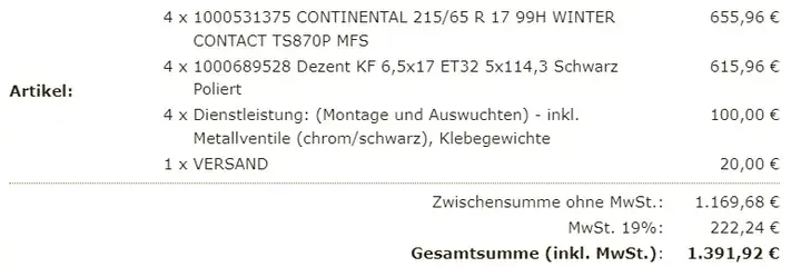

Winterkomplettrad 17 Zoll Dezent KF mit CONTINENTAL 215/65 R 17 99H WINTER CONTACT TS870P MFS
In dem Gutachten was dabei ist steht:
Wofür steht das DJF? Ist das die TSN?
Laut Händler bekomme ich HSN: 8212 und TSN: AFP.
Ich bin leider wirklich etwas verwirrt bei dem ganzen Thema... Ein bisschen Aufklärung würde mir helfen!
Und sind die Räder wirklich so ausgewuchtet, dass ich sie selbst montieren kann? Ich habe da noch bedenken mit dem Versand, wie sind so die Erfahrungen?

DJF ist der interne Code für den Duster III.
(Auch für die aktuelle Version des Jogger soweit ich weiß. Deshalb steht bei den Auflagen nochmal "Duster".)
HSN/TSN ist was anderes.
DJF ist die amtliche Typenbezeichnung im Fahrzeugschein.
Also besteht für den neuen Duster 3 (8212 AFP) eine Zulassung für die Felge, richtig?
Dann würde ich mich schon mal vorab eindecken …
Das Wuchten mit dem Versand funktioniert? Dann spare ich mir den Werkstatbesuch...
Lg
Ja. Ich habe mir auch einen Kompletten Satz Stahlfelgen mit DJF Kennung übers Internet bestellt. Keinerlei Probleme.
