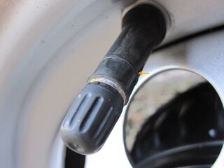

Meiner ist aus 01.2016 und hat definitiv keine Sensoren in den Reifen. Schau dir mal die Ventile an den Reifen an, haben sie keine Wulst, hast Du vermutlich auch keine Sensoren in den Reifen und es wird um einiges billiger ;)

Hmm, muss ich mal schauen nachher. In der Fahrertür ist auf jeden Fall ein Aufkleber der aussieht als wäre er für das RDKS. Wär natürlich klasse wenn ich mich täusche und der gar kein RDKS hat.

Also ich habs jetzt gefunden wie man es sicher unterscheidet. Logan und Sandero haben ab 11/2015 alle das passive RDKS. Erkennen tut man es indem man in die Fahrertür schaut ob dieser Aufkleber drin ist:
https://www.dacianer.de/forum/attachment.php?attachmentid=18459&d=1441638823
Ist dieser Aufkleber vorhanden hat man das System A (passiv). Ist dieser Aufkleber NICHT vorhanden hat man das System B (aktiv mit Sensoren in den Reifen).
Wenn ich das Passive habe, brauche ich mir beim Reifenkauf keinerlei Gedanken über das RDKS machen weil die Sensoren im ABS-System sind, richtig? :-)
auch hier sind vmtl. keine zusätzlichen Sensoren verbaut, sondern es wird wieder über eine hinterlegte(n) Formel/Algo über die ganz normale Raddrehzahl errechnet. [Analog wie beim "Verschleisssensor für das Öl"]
Also braucht man in dem Fall nichts beachten beim Reifenkauf außer das RKDS am Bordcomputer zu aktualisieren?
