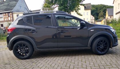

Das sind meine wintertauglichen Alukommpletträder die ich mir im September schon gekauft habe da es ja bis dahin immer noch keine Kompletträder auf Stahlfelge im freien Handel gab u. auch bis jetzt immer noch nicht gibt.Bei Dacia/Renault kann man diese bestellen bzw. kaufen aber da sind die Preise schon heftig,für bis zu 800€ kaufe ich keine Kompletträder.

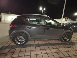

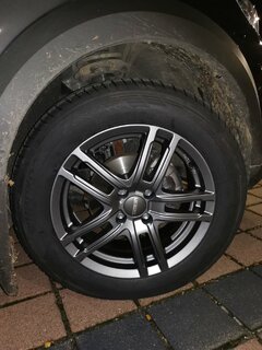

...das sind jetzt meine.....
205/60R 16 92H Hankook W452
Alufelge Dezent TZn graphit 6,5x16 ET 35
mir wars unter anderem wichtig dass ich welche nehme die nicht extra eingetragen werden müssen
...und nein, sie sind nicht vom Markt im Hintergrund, aber dort gabs um diese Zeit noch genug Licht zum fotografieren. ....und im Dunkeln fällt der Dreck nicht so auf.
