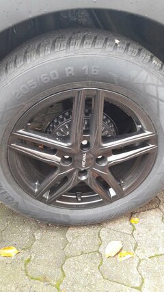

Hier zeig ich Euch wie meine Winterräder aussehen.
RONAL R65 6.5x16 ET45 4x100 NB68 Jetblack-Matt .
Die Originalbereifung "Sommer" ließ ich dort gleich einlagern.

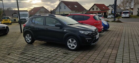

...das sind jetzt meine.....
205/60R 16 92H Hankook W452
Alufelge Dezent TZn graphit 6,5x16 ET 35
mir wars unter anderem wichtig dass ich welche nehme die nicht extra eingetragen werden müssen
...und nein, sie sind nicht vom Markt im Hintergrund, aber dort gabs um diese Zeit noch genug Licht zum fotografieren. ....und im Dunkeln fällt der Dreck nicht so auf.
die Wagenfarbe ist das perlmutt Schwarz ?
ich kenn mich ja nicht wirklich aus, also muss ich glauben was der Reifenhändler mir sagt....
....aber dem glauben auch andere, liegt also nicht nur daran dass ich eine Frau bin.
