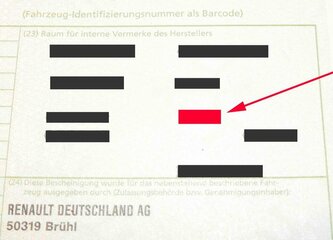

Hallo
bei mir in der Zulassung 6. Zeile von oben (Dacia) ganz rechts die 4 Zahlen (1234) eingeben, dann mit o.K. bestätigen :clap:
Gruss ;)

Man benötigt natürlich den korrekten Code den man entweder im Schein, Brief, Autohaus oder per App finden kann. (Per App den Strichcode scannen gibt den richtigen Code aus).
Diesen über die jeweiligen Ziffern eingeben und daaaann mit der Ziffer 6, lange gedrückt halten, bestätigen.

Sehe ich das richtig? Auf diese Art und Weise komme ich an den PIN, der auf der Zulassungsbescheinigung Teil 2 steht.
Ja, aber die Liste ist leider nicht vollständig, sie enthält keine Precodes mit 0 an der 2. Stelle... Wenn du so einen Precode hast, kannst du eine App fürs Smartphone installieren, die dir den Code berechnet.
