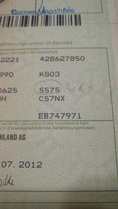

Hallo
bei mir in der Zulassung 6. Zeile von oben (Dacia) ganz rechts die 4 Zahlen (1234) eingeben, dann mit o.K. bestätigen :clap:

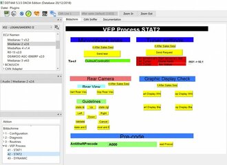

im DDT4ALL Programm wird ja ganz einfach der Precode angezeigt, aus dem man sich dann den Eingabecode per App oder Codeliste auslesen kann!
