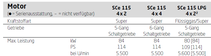

@Mesh
Deshalb hatte ich ihn nach der Motorleistung gefragt.
Als der Duster I erschien hatte der lange Zeit den 1,6er 16V mit 105 PS verbaut,als Benziner und auch mit LPG.
Den selben Motor den Dacia auch im Logan einsetzte und der hat definitiv einen Zahnriemen.
Der 1,6er mit Kette kam später und der hatte im Duster dann 110 PS mit LPG,in Dokker und Lodgy 100 PS,aber nie 105. ;)
