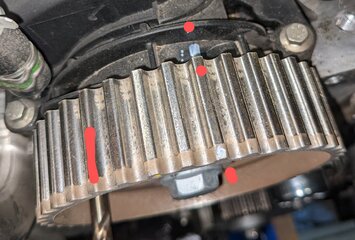

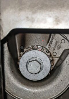

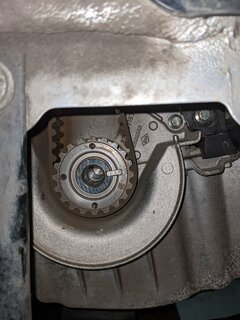

Und beim k9k 658 aus 2016 sind Markierungen an den Zahnscheiben aber keine gegenmarkierungen am Motor. ( sind nur für die Markierungen am Zahnriemen.)
Nockenwelle wird mit 8MM Dorn und kW mit 69.5 MM abgesteckt.Die 3 schrauben am Nockenwellenrad müssen gelockert werden, da das kW rad einen keil hat.
(K9k 658)
Und wo soll die fluchten? Am Block ist keine Markierung...
So delle, der Kleine läuft wieder also zum fixieren tut es auch ein 8er Bohrer und mit weißem Edding kann auch selbst markiert werden Dieselpumpenrad ist bei mir auch deutlich kleiner als bei den Bildern der Vorrednern. In Summe mit Wapu 4,5h. Aber definitiv machbar wenn es nicht der erste Zahnriemen ist...

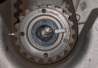

Beim originalriemen sollte eine vierte Markierung, aber auf der Innenseite vom Zahnriemen für die Kurbelwelle sein.
Also, Nockenwelle und Pumpe aussenmarkierung und kW innenmarkierung.
Bei nicht originalriemen fehlt meist die richtige Markierung am Riemen für die kW.
