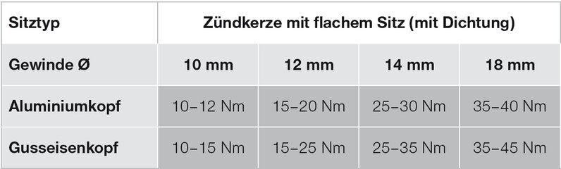

Bezueglich Drehmomente hab ich folgendes gefunden:
bei 14 mm also 25-30 Nm
wobei ich mich wohl eher hiernach richten wuerde: 19.6 Nm

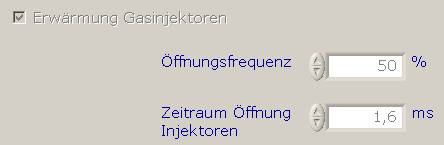

Heute den Motor mal ne Zeit lang laufen lassen, und wenn er dann zu Gas umspringt, dann faengt das Klackern an. Wenn ich wieder auf Benzin stelle, ist es wieder weg. Daher liegt das klackern wohl an den LPG Injektoren. Was gibt es dabei zu beachten:
Ist das normal, kann es dadurch zu Problemen kommen, Austausch (Wartung?) sinnvoll / moeglich.

Bei kalten Temperaturen und beim Antakten der LPG Injektoren ohne Gaszufuhr (Vorwärm Modus während der Umschaltbereitschaft) kann das Geräusch dieser Magnetventile intensiver wahrgenommen werden:
Klackern/ Nageln bei kaltem Motor [Gasinjektoren]
