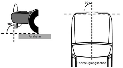

Da es mit den meisten eckigen TFL annähernd unmöglich ist, die 600mm Abstand zwischen den TFL einzuhalten, habe ich mal verschiedene Prüforganisationen angeschrieben, was eine diagonale Anbringung betrifft.
Aufgrund der vorgeschriebenen Abstrahlwinkel (siehe Zusammenfassung) ist eine horizontale Anbringung in annähernd 90° erforderlich und eine diagonale Anbringung (z.B. 45°) nicht möglich. Wie das gemeint ist, veranschaulicht die Grafik:
Eine gute Möglichkeit, die TFL dennoch in gewisser Weise "diagonal" anzubringen ist mit den LEDayFlex TFL von Hella zu erreichen. Diese bestehen aus einzelnen Elementen, die individuell positioniert werden können. Dadurch ist es möglich, die vorgeschriebenen Abstrahlwinkel einzuhalten und die TFL dennoch in gewisser Weise diagonal anzubringen.

Nachtrag 2 zum TFL
Bin noch auf 2 Grafiken gestoßen, die die Einbauvorschriften nochmal ziemlich gut veranschaulichen und wollte euch die nicht vorenthalten.
