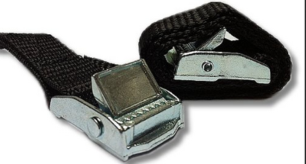

Befestigungstip.
Besorge Dir beim nächstbesten Campinghändler für kleines Geld Ersatzriemen für die Gasflaschenhalterung.
Die sind etwa 20mm breit, seitens der Länge für eine Batterie mehr als ausreichend und können sehr stark spannen.
Beim nachträglichen Einbau einer Versorgungsbatterie in WW werden solche Spannriemen auch vom Einbaubetrieb verwendet. - Also auch bewährt für diesen Einsatzbereich.
