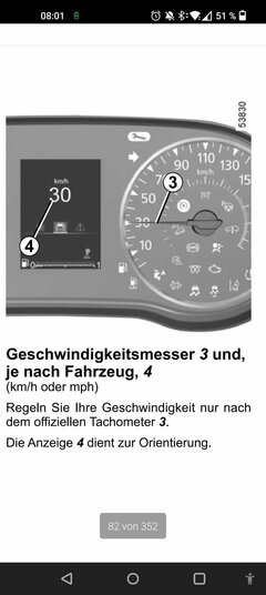

Ich habe im Drehzahlmesser und Tachometer jeweils noch eine zweite Skale innen. Die ist nicht beschriftet. Ich habe beim genauen Betrachten herausgefunden, daß deren Hauptstriche zur jeweiligen Hauptskale passen. Sie haben eine große Teilung im unteren Bereich und eine engere weiter oben. Der Sinn erschließt sich mir nicht, da die Hauptskalen genauso genau sind. Sollte es sich tatsächlich nur um einen technisch- optischen Gag handeln?
Ich kenne die Aufteilung von früher im Cosa B war die grobe Aufteilung bis 100 kmh und danach wurde die enger was genau diese zu bedeuten hat weiss ich auch nicht.

Aber nun zur zweiten Skala. Da liegt die Wahrheit dazwischen. Zum einen ist es etwas Design. Zum anderen auf der Tachoseite aber noch was anderes...
In Großbritannien läuft ja die Geschwindigkeitsanzeige in Meilen. Dort ist der äußere Kranz oder Skala dann in Meilen, der innere bleibt aber auf km.
Sieht man auch schön im Screenshot aus dem Bordbuch...
Finde gerade lustig den Hinweis mit dem Augenarzt... kann mich da an manche Diskussionen beim Sandero 2 erinnern... wo es ja zu dunkel war und die Cockpit Beleuchtung auf Dauer programmiert werden sollte...
Aber im Kombiinstrument kann man zumindest die Geschwindigkeit groß angezeigt werden. Das Media Nav zeigt die Uhr an in den entsprechenden Modellen.

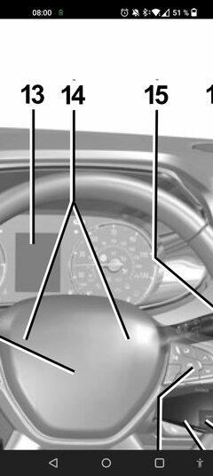

Ups, falsche Bild... jetzt anders. Da sieht man das angedeutet
