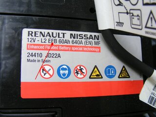

Ich verlinke hier nochmal hinweise...
F. Was sind die Unterschiede zwischen EFB- und AGM-Batterien?
A. EFB-Batterien wurden als eine unterrangige Option zu AGM-Batterien in Bezug auf Leistung und Lebensdauer eingeführt. Die EFB-Technologie beruht auf Verbesserungen in der bestehenden Technologie gefluteter Batterien durch Hinzufügen von Kohlenstoffadditiven während der Plattenherstellung. AGM-Batterien haben den Vorteil einmaliger Designfunktionen, die in gefluteten Batterien nicht zu finden sind. Dazu gehören Glasmatten-Separatoren, eine rekombinante Deckeltechnologie und höherer Einheitdruck, die zu einer längeren Zykluslebensdauer beitragen. AGM-Batterien sind besser dazu geeignet, die Ansprüche höherwertiger Fahrzeugausstattungen zu erfüllen, einschließlich eine oder mehrere der folgenden Technologien: Start-Stopp, Nutzbremsung und Passive Boost.
Quelle:
AGM- & EFB-Autobatterien genau erklärt
