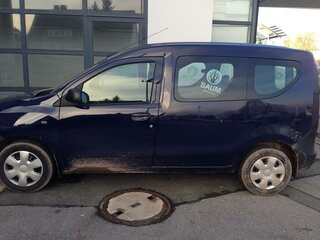

Ich muss leider zugeben , das ich mir noch etwas mehr von den Schmutzfängern versprochen hatte... Sie sind laut Anleitung monitert! Wenn ich sie tiefer anschrauben würde dann bleibe ich an Stöcken und so hängen (Feldweg zum Haus) ...
Im hinteren Bereich helfen sie weniger als erwartet, weil der Schmutz auch vom Fahrtwind und den hohen Radhausausschnitten nach hinten getragen wird, vorne ist es merklich besser geworden.

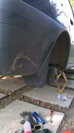

In der Fotostrecke ganz oben scheint der Kollege die Gummilappen an den Vorderrädern zwischen Innekotflügel und Blechkotflügel geschoben zu haben. Ich denke mal, das ist falsch. Ich habe lange überlegt in direkter Nähe am Auto. Mal so und mal so drangehalten....mein Gefühl mag mich täuschen aber ich finde aufgesetzt sieht es besser aus. Die Löcher für den Radauschnitt stimmen. Lediglich auf der Beifahrerseite ist der Unterboden anders wie auf der rechten Seite. Dort musste ich etwas größer ausschneiden.
Da die Befestigungs Plastikpins kaputt gehen bei der Demontage (mir zumindest) habe ich überlegt, wie man den Schmutzfänger dort vernünftig befestigt. Mit Blechschrauben geht nicht (Löcher zu groß) und außerdem rostet das sofort. Ich habe mich dann für Holraumdübel entschieden. Erstens weil ich die da hatte und zweitens weil das wirklich gut funktioniert.
Man schlagt die in den Dübel vorgedrehte schraube ein und zieht die Schraube anschließend fest. Die Verbindung ist auch wieder leicht lösbar. Die Fischerdübel sind aus Kunststoff und somit rostet auch nichts.
Übrigens , dort ist tatsächlich von innen eine fürchterliche Drecksammelstelle. Ein anderer Thread weist genau daraufhin. (A Säule unten)
Mal sehen wie das Wetter morgen ist, dann geht es hinten weiter.

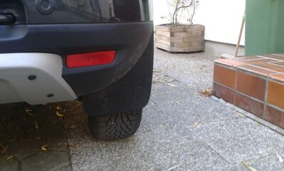

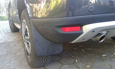

Heute hab ich mir auch welche von Phil Trade geleistet. Vorerst mal für hinten.
Mal sehen ob es was bringt. Auf den Bildern sieht man ja im hinteren Teil wie der Dreck hochspritzt. Wenn es klappt mach ich mir vorne auch welche drauf.
Schöne Grüße Peter
