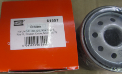

- einen neuen Ölfilter (zB Mapco 61557)

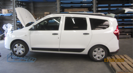

- Mit dem Vorderwagen auf die Rampen gefahren
(Motor aus, 1. Gang eingelegt gelassen, Handbremse angezogen. Wagen zusätzlich mit einer Europalette hinterm Hinterrad gegen Zurückrollen gesichert).

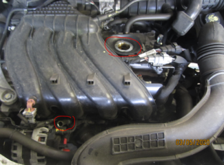

- Motorhaube geöffnet, Öldeckel aufgeschraubt und Ölmessstab entfernt.

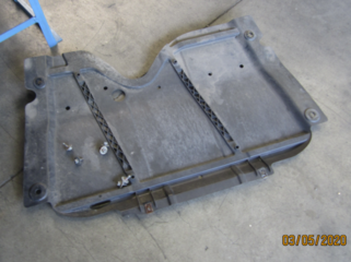

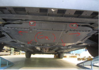

- Mit Ratsche + 10er Nuss die 6 Schrauben der unteren Motorabdeckung rausgeschraubt und die Abdeckung entfernt.
Nach dem Entfernen der Abdeckung wurden Ölfilter und Ölablassschraube sichtbar. Ist beim SCe alles sehr gut zugänglich. :yes:

- Dann den alten Ölfilter mit der Rohrzange (oder zB einer Ölfilterkette, habe ich aber nicht) losgeschraubt und entfernt, herausgelaufenes Altöl mit einem Lappen weggewischt. Die Dichtung des neuen Filters mit Öl bestrichen, eingeschraubt und handfest angezogen.

- Unterere Motorabdeckung wieder montiert.

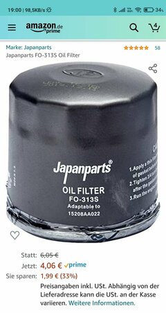

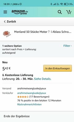

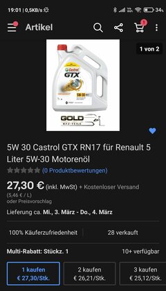

Inspektion beim unserem Lodgy steht an. Ich hab mal was zusammen gesucht.
Ich bin vor allem auf die 50 Dichtringe für 5,42 gespannt. :)

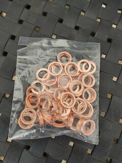

Hallo hat jemand gerade den Gewinde Durchmesser der Ablassschraube zur Hand? Ich habe heute meine Ringe bekommen aber mir kommen die Dinger recht klein vor. Es ist nur ein ca. 11mm große Bohrung innen.
Ich kann nur für den TCe 100 sprechen, da ist es eine M16 Schraube. Deine Ringe sind für M10.
