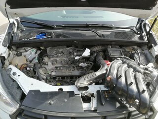

Hallo, wer bei diesem Motor die Kerzen selber wechseln will sollte beachten das hierfür die Ansaugbrücke raus muss.
Das heißt das man die Dichtung für diesen auch erneurn sollte, also gleich mit bestellen.(steht weiter vorne schon in einem Beitrag. Sorry habe ich erst zu spät gesehen)
GANZ WICHTIG (das musste ich auch erst beim Wechsel feststellen) Ihr braucht eine 14er Kerzennuss für eine 3/8" Ratsche. Eine Nuss für die 1/2" Ratsche ist zu dick.
Die Kerze die ich gepostet hatte passt.
Weiter vorne schrieb jemand das die Dichtung für die Drosselklappe neu muss, das stimmt nicht. Die kann an der Ansaugbrücke dran bleiben.
Allerdings ist die aus irgendeinem Grund Wasser gekühlt. Es läuft aber nur minimal Flüssigkeit raus beim Schläuche entfernen.
Beim lodgy passt die Ansaugbrücke gerade so zwischen Spritzwand und Ventildeckel durch. Also nicht gleich aufgeben ;-)
