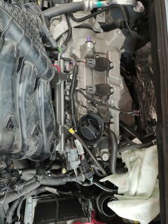

Nachdem die 60000 km überschritten wurden und die Garantie eh abgelaufen stand laut Wartungsplan der Zündkerzen Austausch an.
Ich möchte kurz bescheid geben das es ohne einen "grossen" Eingriff in Gasbauteile erfolgen kann.
Die Ansaugbrücke kann nach Demontage der Raileinheit schön zu Seite abgelegt werden, es muss lediglich ein Stecker der Injektoren entfernt werden, der Austausch der Dichtungen der Ansaugbrücke ist in dieser Lage ebenso möglich.
Wie lange hast du gebraucht? Mehr wie Torx und Sechskant sollte man ja nicht benötige?
Wir haben uns Zeit genommen und ca 2std. benötigt, Kerzen wurden "warm" entfernt....am nächsten Tag dann neue rein und alles wieder montiert.
Torx und Sechskant ist ausreichend etwas Industriereiniger für die Drosselklappe (nur auf Lappen aufgetragen) die ich damit innen gereinigt habe, Taschenlampe/Leuchte ist noch hilfreich.

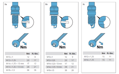

Welchen Drehmoment und welchen Elektrondenabstand gibt Dacia für die Zündkerzen im SCe100 vor?
Im Video weiter oben sieht man 20 Nm, im Datenblatt der Zündkerzen mit Dichtung (224019372R) findet man 23 Nm (M12) .
