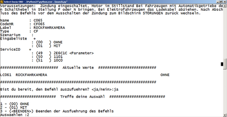

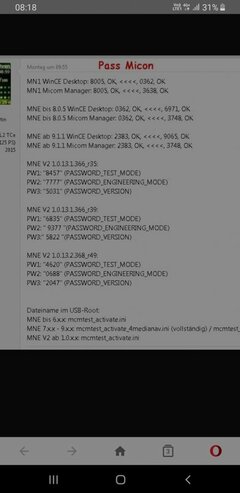

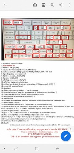

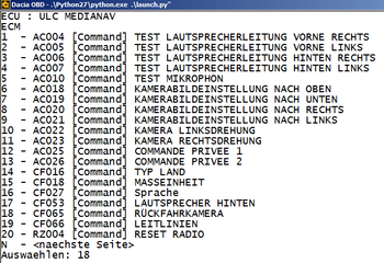

Ja kommt darauf an ob man MNE hat bei mir am navi geht es mit dem Test mod nicht
149 Euronen für ein Kabel :censored:
Im Testmode geht das mit dem Freischalten ganz Easy .
Bei mir mit 1.0.13.1
LG
