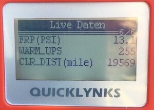

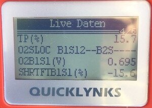

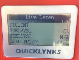

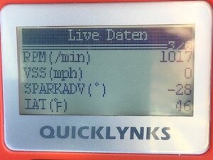

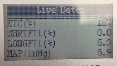

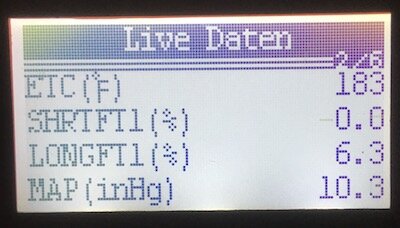

@Texas: Ich besitze ein QuickLinks T59 ...hab`s mal billig in der Bucht gefischt :)
Scheinbar kann das Teil die gewünschten Parameter auslesen (Bild 2) und Live anzeigen.
Der Wagen wurde nur aus der Garage raus gefahren und lief dann im Leerlauf (auf Benzin) einfach weiter:

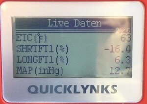

Laut deinen Bildern befindet sich der Motor noch im angehobenen Kaltstartleerlauf und regelt gegen ein 16% zu fettes Gemisch.
Vielleicht kannst du noch mal bei betriebswarmen Motor messen, ob sich da der Kurzzeitwert gegen 0% einpendelt.
Und dann schauen, ob sich der Wert beim Umschalten auf Gas bei Leerlauf gemessen verändert.

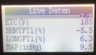

Hatte heute auch Schwierigkeiten mit dem Wagen..., er sprang zwar an aber die Drehzahl schwankt stark zwischen 500-750U/min (bei Kaltstart). Kurzes und sanftes Gasgeben und die Leerlaufdrehzahl pegelt sich stabil bei ca. 1000U/min ein (immer noch bei Kaltstart).
Laut meiner Frau sind diese Drehzahlschwankungen das Problem in letzter Zeit...er springt zwar an, aber bekommt scheinbar nicht genug Sprit im Leerlauf um stabil zu laufen.
@Texas: Das erste Bild ist im Benzin- & das zweite im Gasbetrieb. Die angezeigten Werte sind ja nicht statisch, sie schwanken zwischen +5 und -5 im Benzinbetrieb. Bei Gas schwanken sie zwischen +2 und 0,0.
Der Motor wurde jedoch nur ca. 4km gefahren...richtig warm gefahren (20km und mehr) schaffe ich unter der Woche nicht.

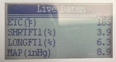

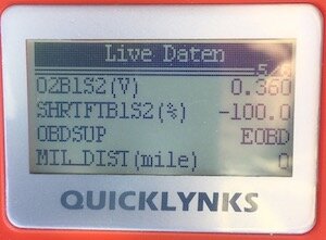

Jetzt habe ich es doch mal geschafft eine längere Strecke zu fahren und gleich mal ausgelesen...
Benzin:
Gas:
Und was sagen mir diese Werte jetzt genau? Woran könnte es denn liegen das mein Wägelchen beim Starten anfangs nicht genug Sprit bekommt oder sonstwarum nicht hoch genug dreht?
Auf Gas fettet er an was man an den 3,9% STFT sehen kann. D.h. bekommt er wohl zu wenig Gas. Beim nächsten benzinstart wird ihm dann ein zu fettes Gemisch eingespritzt.
Wenn man das Gemisch abmagert geht die Drehzahl hoch. Das kann man am Mofa mit Benzinhahn gut nachvollziehen.
Es kann sein das z.b. eine Gasdüse zu wenig gas liefert, die Lambasonde misst aber immer global über alle Zylinder. D.h. werden auch alle Düsen mehr gas bekommen.
Wie man fest stellt welche Düse wieviel Gas liefert und wie man die nachstellen kannst musst auf Texas warten. Der kennt sich da aus.
